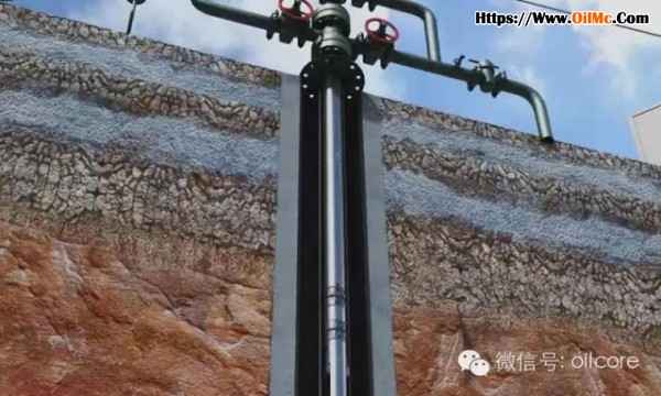

六、固井
      为了达到加固井壁,保证继续安全钻进,封隔油、气和水层,保证勘探期间的分层测试及在整个开采过程中合理的油气生产等目的而下入优质钢管,并在井筒与钢管环空充填好水泥的作业,称为固井工程。
1、固井的目的
  1. 封隔易坍塌、易漏失的复杂地层,巩固所钻过的井眼,保证钻井顺利进行;
  2. 提供安装井口装置的基础,控制井口喷和保证井内泥浆出口高于泥浆池,以利钻井液流回泥浆池;
  3. 封隔油、气、水层,防止不同压力的油气水层间互窜,为油气的正常开采提供有利条件;
  4.保护上部砂层中的淡水资源不受下部岩层中油、气、盐水等液体的污染;
  5.油井投产后,为酸化压裂进行增产措施创造了先决有利的条件;
2、固井的步骤
  1. 下套管
      套管与钻杆不同,是一次性下入的管材,没有加厚部分,长度没有严格规定。为保证固井质量和顺利地下入套管,要做套管柱的结构设计。根据
用途、地层预测压力和套管下入深度设计套管的强度,确定套管的使用壁厚,钢级和丝扣类型。
  2. 注水泥
      注水泥是套管下入井后的关键工序,其作用是将套管和井壁的环形空间封固起来,以封隔油气水层,使套管成为油气通向井中的通道。
  3. 井口安装和套管试压
    下套管注水泥之后,在水泥凝固期间就要安装井口。表层套管的顶端要安套管头的壳体。各层套管的顶端都挂在套管头内,套管头主要用来支撑
技术套管和油层套管的重量,这对固井水泥未返至地面尤为重要。套管头还用来密封套管间的环形空间,防止压力互窜。套管头还是防喷器、油
管头的过渡连接。陆地上使用的套管头上还有两个侧口,可以进行补挤水泥、监控井况。注平衡液等作业。
  4. 检查固井质量
   安装好套管头和接好防喷器及防喷管线后,要做套管头密封的耐压力检查,和与防喷器联接的密封试压。探套管内水泥塞后要做套管柱的压力检
验,钻穿套管鞋2~3米后(技术套管)要做地层压裂试验。生产井要做水泥环的质量检验,用声波探测水泥环与套管和井壁的胶结情况。固井质
量的全部指标合格后,才能进入到下一个作业程序。

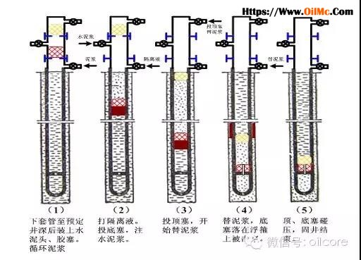

   2. 单级双胶塞固井
      首先下套管至预定井深后装水泥头、胶塞(顶塞和底塞),循环水泥,打隔离液,投底塞,再注入水泥浆,然后投顶塞,开始替泥浆。底塞落在
浮箍上被击穿。顶底塞碰压,固井结束。

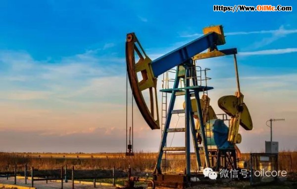

九、采油
   通过勘探、钻井、完井之后,油井开始正常生产,油田也开始进入采油阶段,根据油田开发需要,最大限度地将地下原油开采到地面上来,提高
油井产量和原油采收率,合理开发油藏,实现高产、稳产的过得叫做采油。
1、原油生产流道
    油层—近井地带—射孔弹道—井眼内部—人工举升装置—油管—井口—采油树—地面管线—计量站—油气分离器—输油管网
2、常用的采油方法
   1)自喷采油法:
   利用油层本身的弹性能量使地层原油喷到地面的方法称为自喷采油法。自喷采油主要依靠溶解在原油中的气体随压力的降低分享出来而发生的膨胀。在整个生产系统中,原油依靠油层所提供的压能克服重力及流动阻力自行流动,不需要人为补充能量,因此自喷采油是最简单、最方便、最经济的采油方法。
    2)人工举升
   人为地向油井井底增补能量,将油藏中的石油举升至井口的方法是人工举升采油法。随着采出石油总量的不断增加,油层压力日益降低;注水开发的油田,油井产水百分比逐渐增大,使流体的比重增加,这两种情况都使油井自喷能力逐步减弱。为提高产量,需采取人工举升法采油(又称机械采油),是油田开采的主要方式,特别在油田开发后期,有泵抽采油法和气举采油法两种。在陆地油田常用抽油机,海上多用电潜泵,像一些出砂井或稠油井多用螺杆泵,此外常用的还有射流泵、气举、柱塞泵等等;

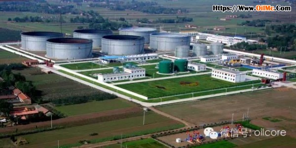

8)储油罐
    储油罐是储存油品的容器,它是石油库的主要设备。储油罐按材质可分金属油罐和非金属油罐;按所处位置可分地下油罐、半地下油罐和地上油
罐;按安装形式可分立式、卧式;按形状可分圆柱形、方箱形和球形。
    若将进油管从油罐的上部接入,当流速较大的油品管线由高向低呈雾状喷出,与空气摩擦增大了摩擦面积,落下的油滴撞击液面和罐壁,致使静
电荷急剧增加,其电压有时可高达几千伏或上万伏,加之油品中液面漂浮的杂质,极易产生尖端放电,引起油罐爆炸起火。因此,进油管不能从
油罐上部接入。

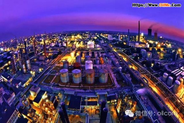

3、炼油装置
    炼油工艺所使用的装置称为炼油(工艺)装置。炼油装置是由一定的设备,按照一定的工艺要求组合而成的。不同的工艺过程所使用的设备也有
区别。根据作用的不同,可将炼油设备大致分为六类:
1)流体输送设备
    主要用于输送各种液体(如原油、汽油、柴油、水等)和气体(油气、空气、蒸气等),使这些物料从一个设备到另一个设备,或者使其压力升高或降低,以满足炼油工艺的要求,主要指各种泵和压缩机。
2)加热设备
   主要用于将原油或中间品加热到一定温度,使油品气化或为油品进行反应提供足够的热量和反应空间,主要指各类加热炉、加热,大家常见的烟筒就是加热炉的烟筒。
3)换热设备
   主要用于将高温流体传给低温液体。炼厂使用这些设备的目的是加热原料、冷凝、冷却油品,并从中回收热量、节约燃料,主要指各类换热器、冷却器。
4)传质设备
   用于精馏、吸收、解吸、抽提等过程,主要指各种塔,如常压塔、减压塔,大家熟悉的炼油厂的几个最高的塔就是。
5)反应设备
   是为炼油工艺中进行的各类化学反应提供场所,主要指各种反应器、反应釜、反应塔,在反应塔里面装有填料和催化剂。
6)容器
   主要适用于储存各种油品、石油气或其它物料,主要指各类压力容器和各类储罐,其中储油罐的用量最大。
►以上各种设备,有的主要用于炼油装置,如加热炉、塔、换热器等工艺设备,有的则不限于炼油装置,如泵、压缩机等通用设备。
